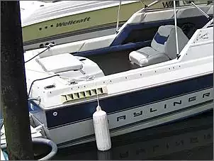

Ich hatte nur die Befürchtung, dass ich bei mir auf die Weise nicht den erhofften Übergang hinbekomme. Ich möchte den Geräteträger an den beiden Schrägen ansetzen:
Hits:	897
Größe:	38,7 KB
Und da habe ich mir so vorgestellt, dass ich über die Schräge eine Folie spanne. Dann links und rechts eine Schalung dran, die mit Zwingen angepresst werden. Dann Trennspray rein und mit Gelcoat auspinseln. Somit hätte ich die perfekte Passform. Und diese Gelcoat-Hülse hätte ich dann abgenommen und liegenderweise fertig laminiert.

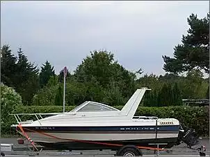

Ungefähr so:

Hast Du bedacht, dass das Verdeck (Persenning usw.) jetzt nicht mehr außen am Boot mittels der vorhandenen Druckknöpfe geschlossen werden kann?
Gruß Ralf

Ich würde den gleichen Winkel wie vorn die Windschutzscheibe nehmen. Sieht dann nicht so zusammengewürfelt aus.
mfG Götz
Alt 25.11.2009, 00:19
ManfredBochum ManfredBochum ist gerade online
Registriert seit: 12.02.2009
Beiträge: 4.012
3.026 Danke in 1.810 Beiträgen
meiner Meinung nach passt der Winkel so.
Sieht verdammt gut aus.
Gruß Mani

warum werden Geräteträge immer in einem Winkel "mit" der Fahrtrichtung gebaut? Bei Deiner Bayliner könnte ich mit auch gut vorstellen, den Geräteträger gegen die Fahrtrichtung zu bauen(so wie bei Formula u.a.)
Ja. Wobei es nur die Seitenteile betrifft. Eine Lösung dafür habe ich noch nicht. Ich will den Geräteträger - auch deshalb - abnehmbar gestalten.
Auch damit habe ich mich beschäftigt. Gefällt mir aber nicht. Ist halt Geschmackssache.
Wir reden hier über ein paar wenige Grad. So ausgereift ist das noch nicht.
Ich bastel mir das Holzgestell, umwickel es mit weisser Plane und lass es dann mal auf mich wirken.
