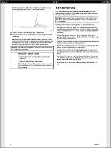

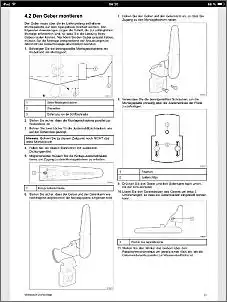

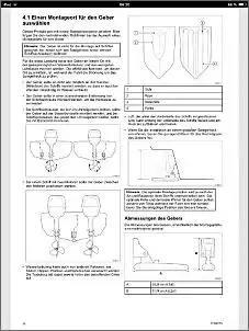

Hits:	140
Größe:	72,9 KB
ID:	538079Klicken Sie auf die Grafik für eine größere Ansicht
Hits:	122
Größe:	64,6 KB
ID:	538080Klicken Sie auf die Grafik für eine größere Ansicht
Hits:	106
Größe:	52,0 KB
Vielleicht hilft es Dir!
Gruß Stephan
