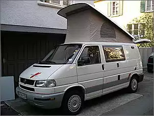

ja, ist auch als Alltagsauto gedacht. Ich habe ihn jetzt genommen!
Bilder:

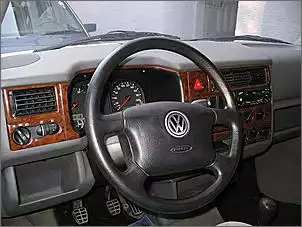

Innenausstattung in "geschmackvollem" Holzdekor:

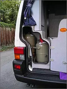

2 x 5 kg Gas für Kocher, Kühlschrank und Standheizung:

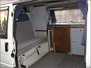

Innen:

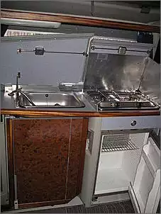

Küchenzeile:

Sieht auf dem ersten Blick fast aus wie meiner.
Kleiner Tipp: bei meinem ist hinten der Stoff vom "Dachzelt" verrottet, da ich es wohl einmal nicht ganz trocken runtergeklappt habe und dann nicht zum Austrocknen wieder geöffnet. Einfach im Hinterkopf behalten, daß du darauf achten mußt.
