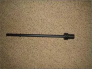

Die gesuchte Welle
Hits:	116
Größe:	91,0 KB

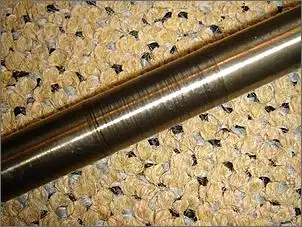

Das Schadensbild vorher
Name:	Schaden an Stange.JPG
Hits:	114
Größe:	60,6 KB
Sie ist an der unteren Gleitlagerstelle nach der Reparatur (Reparaturversuch) um knapp 0,2mm zu dünn und offensichtlich einzeln nicht zu haben.

Na direkt Probleme gibt das nicht. Aber die sehr rauhe Oberfläche der Welle würde die Sinterbuchse sofort wieder "ausfräsen" Damit weicht dann das Ritzel was in die KW greift weit radial aus, trägt nur noch an den Flankenspitzen und verschleißt bis zum überspringen auch flott.
Daher habe ich den Sitz aufgearbeitet bis ein einigermßen gutes Tragbild da war. Ist mir aber so nicht gut genug.

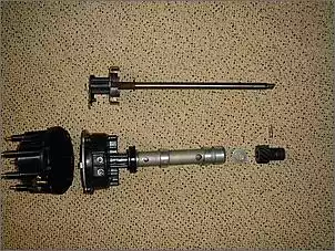

Bilder 2und 3 von links nach rechts 5,0 /5,7 / 4,3 /4,3
Hits:	92
Größe:	73,2 KB
ID:	142027   Klicken Sie auf die Grafik für eine größere Ansicht
Name:	obere lager.jpg
Hits:	85
Größe:	57,9 KB
ID:	142032   Klicken Sie auf die Grafik für eine größere Ansicht
Name:	untere lager.jpg
Hits:	87
Größe:	82,3 KB

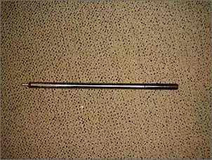

Alt 18.06.2009, 20:40
ivea ivea ist offline
Registriert seit: 26.01.2007
Beiträge: 1.913
Ölfinger,
Du hast die falsche geschickt!!! Sie ist weder rostig, noch hat sie die versprochenen Macken oder gar die erhofften Laufspuren und das Ritzel hast Du auch noch drauf gelassen !! Damit noch nicht genug. Du hast den Klemmring auch noch wieder drauf gesetzt!
Kein Rost, Zahnrad vergessen abzunehmen, Klemmring wieder drauf getan!

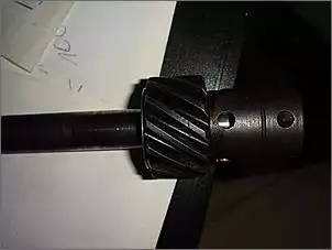

Name:	ohne Rost das kommt mir spanisch vor.JPG
Hits:	58
Größe:	91,1 KB
Keine Macken, keine Laufspuren und krumm ist sie auch nicht.
