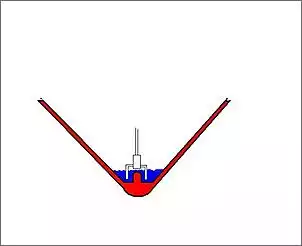

Bei mir sieht es in der Bilge in etwa so aus:
Hits:	466
Größe:	9,3 KB
Gibt es eine Lenzpumpe an die man 2 Schläuche anschliessen kann, die dann beidseitig absaugen?

nein, den wenn eine Seite leer ist, würde die Pumpe kein Wasser der anderen Seite, sondern Luft ansaugen. Hier besser zwei Pumpen. Weiterer Vorteil: falls eine ausfällt, pumpt die andere weiter.
Das leuchtet ein...
