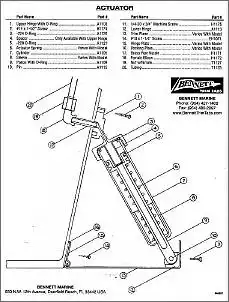

Die Bennettzylinder haben einen innenliegender Ölanschluss.
Im Zylinder ist eine starke Feder, die hilft den Zylinder einzufahren, wärend das Öl zuruckgesaugt wird.
Hits:	14
Größe:	137,3 KB
Auch die Positionsmessung (Berührungslos) liegt innen und kommt mit Wasser nie in Kontakt.
Nett, hab ich zuwenig beachtet die hydraulischen Antriebe….
…das da nichtmal die Ölleitung zu sehen ist: Elegant!
