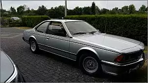

Hits:	3
Größe:	100,2 KB
Fährerweise muß ich aber auch sagen das Elektronikzündung auch 46 Jahre ohne Ausfall laufen kann
