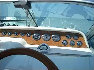

Das die Anzeige an der letzten Position stehen bleibt ist ja eher normal
Bei diesen Instrumenten sind Schrittmotoren verbaut die haben keine Feder die sie in die Nullage bringen, wie bei Drehspulinstrumenten.
Meine Anzeigen stehen ohne Zündung auch irgendwo
Hits:	16
Größe:	105,1 KB

Das Instrument ist doch aus, also Spannungslos. Wenn das Instrument bei 0 stehen würde ist es ja auch falsch, der Motor hat ja sicher keine 0 Grad...
wie oben schon beschrieben ist es einfach so, das der Zeiger irgendwo stehen bleibt.
https://de.wikipedia.org/wiki/Kreuzspulmesswerk
Auf meinem Foto siehst du auch das die Drehzahl auf 1200U/min steht, die Motoren sind aber aus.
Du suchst einen Fehler wo keiner ist
