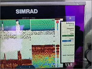

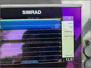

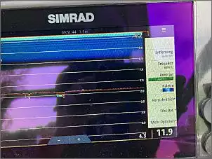

Also, wenn bei mir Pause steht, steht da auch das jetzt Chirp aktiv ist. Dann gehe ich ins Menü Echo, tippe auf Frequenz und stelle dann die Frequenz ein, dann muss man eventuell noch Pause deaktivieren und alles funktioniert.
Hits:	41
Größe:	125,2 KB
Hits:	29
Größe:	126,7 KB
Hits:	29
Größe:	98,7 KB
Hits:	26
Größe:	93,4 KB
