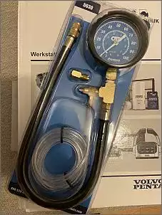

und noch was, welche Kamera würde ich dazu brauchen? Bei dieser muss man sicher vorne die Linse bewegen können...

Diese Kompressionsdruckprüfer zum andrücken sind sehr fehleranfällig, es würde mich nicht wundern, wenn die 7 bar nicht stimmen.
Darum nehme ich einen zum Einschrauben..
Wenn die Werte stimmen UND der Krümmer dicht, ist die Kopfdichtung wahrscheinlich, der Wert des Zylinders daneben ist auch etwas niedrig.
Götz
Götz
Götz, du meinst den 3ten Zylinder, ja das ist mir auch aufgefallen, deswegen tippe ich auf die Kopfdichtung. Aber wie gesagt, ich möchte das wirklich richtig angehen und wieder daraus lernen. Ich bin eigentlich echt ein Schrauber, aber Kopf habe ich noch keinen runter genommen. hhahahahha

Leg Dir einen Lappen unter das Hochdruckventil am Rail und mach die Leitung drucklos. Dann ziehst den Unterdruckschlauch und den Clip am Regler und machst den Regler raus.
Sieb oder Ring siehst Du ja dann. Mit dem Regler der anderen Maschine kannst ja dann mal bei laufenden Motor die Düsen checken. (so übel wie beim FDSHD werden sie wohl nicht aussehen)
Vom dem Kompressionsbild würde ich mich jetzt auch mal nicht verrückt machen lassen. Ein Drucktest der Hochdruckseite wäre natürlich nicht schlecht.....
Besorg Dir so ein Plastiktool zum Benzinleitung abclipsen! Oder bastel Dir was aus einem Stück Kunststoffrohr.
Der Tester für den Benzindruck sollte so in etwa aussehen.

Danke für die tollen Tipps,
Das Programm welches ich nun, aufgrund der tollen Tipps abspule ist folgendes:
*Benzindruck messen
*Kompression messen, dieses bei einer 70 Grad warmen Maschine
*Druckverlust messen
*Ventildeckel runter und Sichtkontrolle der Ventile bzw. der Ventilfedern
*Inspektion mit einer Kamera über das Kerzenloch (Ventile Kolben Zylinderwand)
*Druckregler am Rail wechseln, bekomme einen von einem sehr guten Freund geliehen zum testen
*Einspritzdüsen tauschen alle 8 ( bekomme 8 Stück zum testen von einem sehr guten Freund zum testen geliehen)
*alte Einspritzdüsen beschriften und zum Überprüfen bzw. zum Warten mit nach Hause nehmen
Ich berichte!
Danke Burschen!!!
