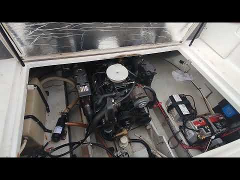

mach doch einfach mal ein paar aussagekräftige Bilder von Antrieb/Motor/Boot, vielleicht kann ein fachkundiges Auge irgendwas erkennen.

Wie kann ich hier Fotos oder Videos hochladen? ich habe ein Video vom Motorlauf nachdem ich ihn eingebaut habe. Und Fotos von Antrieb habe ich auch.

es ist auf Anhieb nichts Auffälliges zu erkennen.
der Propeller dürfte 17" oder 19" Zoll Steigung haben.?.?
Werner

Anbei auch das Video
https://youtu.be/dwu_TEblooA?si=148yj60Zg1aCcSiH
