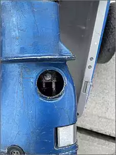

Standard Suzuki DT 4,5 2takt knattert plötzlich, deshalb?
Dieses Jahr beim Stern-von-Berlin : der kleine AB aus den 70ern läuft noch super. Beim ausmachen knallts mal kurz. Er lässt sich starten und läuft, knattert aber wie ein Mofa ohne Auspuff. Ich hab ihn dann in Ruhe gelassen bis heute, wo er für die Rückfahrt ins Auto kommt. Beim rausnehmen sehe ich das:

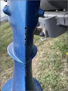

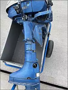

Kann das die Ursache sein, dass hier nur ein Deckel verloren ging? Eigentlich hat das doch mit dem Auspuff nichts mehr zu tun, das endet doch wohl unter diesen Öffnungen:
Hits:	34
Größe:	61,4 KB
Kennt sich da jemand aus? Was gehört da hin?

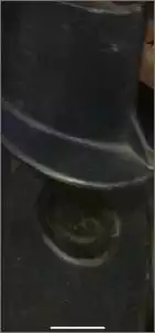

Da war anscheinend ein Gummideckel drin, wie ich von alten Fotos erahnen kann.Klicken Sie auf die Grafik für eine größere Ansicht

Dahinter verläuft doch das Schaltgestänge, oder? Eventuell schlägt das jetzt innen gegen den Schaft und vorher gegen den Stopfen?

Das ist das Schaltgestänge, richtig. Was ich höre sind aber die Auspuffgeräusche, kein Klappern. Werds zu Hause mal zumachen und testen.

Der Bollert aus dem Loch raus, die kleinen Löcher ist der Nebenauspuff.
Mach einen Deckel drauf und der Kleine gibt wieder Ruhe.
Durch die Fehlzündung hat er den Deckel weggesprengt und der liegt wahrscheinlich irgendwo auf Grund.
Musst was passendes suchen was daruf geht, idealerweise einen Stopfen mit einer Nut die dann fest drin ist, ansonsten mit etwas Karosseriekleber festkleben

Testlauf war heute:nicht erfolgreich! Angesehen davon, dass der Stopfen nicht bleibt wo er hingehört ist der Motor immer noch zu laut. Mir ist jetzt auch der Kontrollstrahl zu dünn, anders als vorher. Jetzt kommt die Abdeckung mal runter und es wird richtig geschaut. Scheint doch mehr zu sein.
