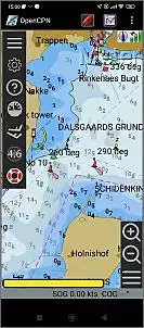

ich hoffe, mit dieser Karte navigierst Du nicht. Da sind keinerlei wichtige Informationen gegeben.
So sieht es auf einer vernünftigen Karte aus. Da siehst Du, dass es sich um zwei Unterschiedliche "Untiefen" handelt, und Du die zweite (S-Kardinal) getrost ignorieren kannst.
Jörg Klicken Sie auf die Grafik für eine größere Ansicht

Du siehst das du für die Deutung dieser Kardinal Tonnen unbedingt eine Seekarte benötigst.
Es sind an deinem Beispiel 2 Bereiche gekennzeichnet.
Hier der Kartenausschnitt mit Tiefenangaben.
Ist zufällig meine langjähriges Urlaubsgebiet.
Diese Apps ohne Tiefenangaben und anderen wichtigen Angaben sind kein richtiger Karten oder Plotterersatz.
Gruß Reiner
Hits:	89
Größe:	117,2 KB

Hab mir mal die Navionics App angesehen.
Kein Wunder das der hier aufgelaufen ist.
https://www.boote-forum.de/showthrea...3&#post5434983
Wird schön der Lila Linie zur Entfernungsangabe gefolgt sein.
Habe die Unfallstelle gekennzeichnet.
Carsten
Name:	Screenshot 2023-08-16 151310.jpg
Hits:	88
Größe:	49,3 KB
