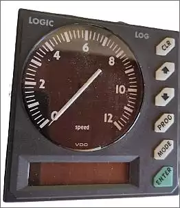

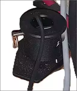

Hallo, leider ist bei meinem alten VDO der Ultraschallsensor ausgefallen.
Meine Suche im Internet hat nur gebracht, dass die Teile nicht mehr hergestellt werden und somit äußerst rar sind.
Meine Frage wäre nun, gibt es Alternativgeber, die mit der Anzeige kompatibel sind?
Wenn nicht, gibt es Ersatzgeräte, bei denen ich zumindest den Bodendurchbruch nutzen könnte?
Also Sensor in das ausgebauten Einsteckrohr kleben o.ä.?
Boot aus den Wasser heben ist keine Option.
Vielen Dank

Bilder kann ich gerne bereitstellen. Das VDO für den Speed und die Tiefe heißt:
VDO Logic LOG/Depth
Für das Echolot gibt es nur zwei Möglichkeiten: Innen verklebt (in Öl) oder mittels Durchbruchgeber. Das ich den Durchbruchgeber verwende, ergibt sich aus meinen Beitrag.
Da es keine Originalgeber mehr gibt, möchte ich entweder einen Ersatz, der mit der Anlage kompatibel ist, oder zumindest die "Hülse" weiterverwenden.
Ob da Bilder wirklich helfen können?

wende dich an das Echolotzentrum die haben mr kompetent geholfen.

frag mal hier nach: http://sumlog-reparatur.de/index.htm
Dort habe ich ein Sumlog Geber als Ersatzteil bekommen. Lt. Homepage hat er auch Teile für VDO Echolote.

Hallo Volker, darf ich fragen, welche Lösung du für dein Problem angeboten bekommen hast?
Ich hatte dort schon angefragt. Leider fand ich die Lösung nicht ganz so optimal.
Ausgangsstellung war VDO mit Geschwindigkeit und Echolot, zwei Sensoren jeweils mit Durchbruch und zusätzlich ein Tochtergerät zur Anzeige bei der Außendecklenkung.
Sensoren sind nicht mehr lieferbar. Als Alternative zur Umrüstung wurde mir ein Striker Plus4 genannt. Das ist aber eher ein mobiles Einzelgerät mit Hecksensor.
Ich habe zwar schon überlegt, wie ich einen Hecksensor befestigen könnte, halte das aber wegen Verwirbelungen und einfach der Größe des Boote >10m für ungeeignet.

ich habe bei mir den Plotter getauscht und da der Geberstecker nicht gepasst hat, der Geber aber im Rumpf eingeklebt ist, wurde für meinen Geber ein Adapterkabel gefunden das den alten Geber an den Neuen Plotter kompatibel macht.

https://bootaccessoiresvinkeveen.nl/progs/home.php
Ruf da mal an, die haben immer wieder alte Teile von gefühlt allem da.
Sind sehr nett, ein Anruf kann ja nicht schaden, sprechen gut deutsch.
