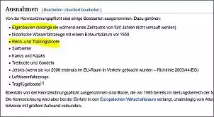

Benutzerbild von hempelche
hempelche hempelche ist offline
Registriert seit: 15.02.2009
Ort: Büttelborn
Beiträge: 760
Boot: Yam 310 STI-v
844 Danke in 452 Beiträgen
Zitat von coffeemuc Beitrag anzeigen
Ich finds ja immer originell wenn Leute ohne Grundlagenverständnis und Erfahrung die empfohlene Motorleistung um 66% überschreiten wollen.
Das ganze vielleicht noch in einem Revier wo die resultierenden Geschwindigkeiten nicht erlaubt sind.
Und wenn dann beim Unfall Unbeteiligte sterben oder verletzt werden?
Naja auf dem Wasser ist das ja alles recht einspannt
Ich kann mir einfach 2 Spanplatten zusammenschrauben und einen 400 PS Motor dran bauen.
Dann erkläre ich das als Eigenbau oder Renn- und Trainingsboot.
Die Möglichkeit bietet ja die Ausnahmereglung von der CE:
Hits:	67
Größe:	68,8 KB
Daher finde ich es schon fast vernünftiger wenn er eine bestehende Schale nimmt.
Markus
