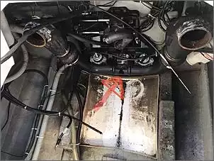

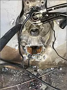

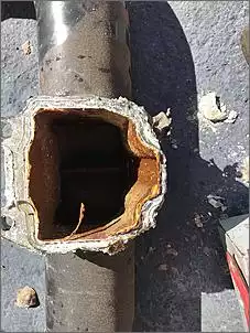

So, hier nun die Bilder vom Schaden.

Das gleiche hatte ich mit meiner alten Larson 254. War keine schöne Geschichte. Bei mir kommt kein Innenborder mehr ins Haus. Ist meine Meinung und möchte da jetzt auch keine Grundsatzdiskussion auslösen
Im Endeffekt braucht man immer bissl Glück und wenn es gut gewartet ist (egal ob AB oder Innenborder), hat man in der Regel auch Ruhe.

Na ja, an der Stelle hatte ich in über 30 Jahren Innenborder keine Leckage
Schätze mal da wurde beim montieren gepfuscht, oder einfach nichts gepflegt

Ich denke auch mal eher an mangelnde Pflege im Motor-/Antriebsbereich. Obwohl der äußere Zustand des Bootes wirklich sehr gut war. Der Vorbesitzer hatte wohl kein technisches Verständnis und sich auf seine Mechanikerfreunde verlassen.

....da hattest du aber noch Glück im Unglück!
Wenn das wegbricht, ist das Boot ruckzuck auf Grund.
Einen solchen Schaden hab ich auch noch nie gesehen, dass muß ja schon vor langer Zeit begonnen haben, vielleicht schlechte Masseverbindung bzw. keine Massekabel angeschlossen?

das es da weggammelt findet man öfter, weil sich das Wasser eben an der tiefsten Stelle sammelt, man sollte aber mal überprüfen ob da immer noch Wasser rein kommt

das ist ja schon recht üble Korrosion, die daraufhin deutet, dass mit den Masseverbindungen am Antrieb etwas nicht stimmen könnte.
Zur Haftung für versteckte Mängel:
Es wird sicherlich sehr schwierig, dem Verkäufer nachzuweisen, dass er von dem Schaden wußte, zumal der Monteur es auch erst gesehen hat, als der Motor raus war.
Die Annahme vom Verkäufer, dass es Wasser von oben wäre, ist ja auch nicht abwägig, so dass er sich im Rechtsstreit auf jeden Fall raus reden könnte.
Du hattest bei der Probefahrt ja schon gesehen, dass Wasser in der Bilge ist. Da hättest Du eben genauer gucken müssen, ob süß oder salzig, und wo es her kommt.

Genaueres Schauen haette mir auch nichts genutzt. Fuer die Demontage des Motors und Antriebes hatte ich leider nicht das passende Werkzeug bei der Besichtigung dabei

da hattest Du Glueck, das es nur die Dichtung war. Bei mir ist ja der gesamte Anschlussbereich weggegammelt. Heisst neue Transomplatte. Denke auch, das die Masseverbindungen schadhaft waren.

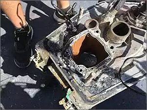

Hier nochmal ein Foto der Transomplatte. Man kann auch erkennen, das da mal mit Silikon nachgeholfen wurde

wenn die Dichtflächen und Gewinde noch gut sind, würde ich den Transom strahlen lassen und neu lackieren, dann hält sich der Schaden in Grenzen

Haette ich auch gerne gemacht, aber die unteren beiden Gewinde sind komplett wegkorrodiert und die Stege der Dichtung auch.
