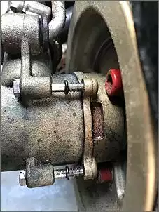

Im Oktober letzten Jahres habe ich eine neue originale Seewasserpumpe von Volvo Penta an meinen 4.3 GL anbauen lassen. Die alte hatte davor 14 Jahre gehalten. Nun fängt diese an undicht zu werden und den obligatorischen Sprühnebel in meinem ansonsten sauberen Maschinenraum zu verteilen.
Ok. Bis hierhin dachte ich, kein Problem. Hast ja Garantie. Pumpe wechseln und gut ist. Denkste. Eine Nachfrage meines Mechanikers bei dem VP-Händler hier ergab, Garantie nur 6 Monate, da dies Teile sind, die direkt dem Salzwasser ausgesetzt sind. Jetzt muss ich mir den Reparatursatz für die Pumpe bestellen. Ist hoffentlich Morgen da. Die Keilriemen werde ich bei der Gelegenheit auch gleich wechseln. Angeblich gibt es auf die Kollektoren und Kniee überhaupt keine Garantie. Kann das jemand bestätigen?
Gruß aus der Sonne
Im oberen Schlitz erkennt man schon Rost

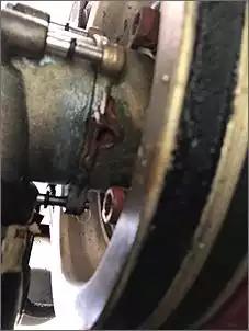

Aus dieser Bohrung ist es wieder ordentlich am raussauen.

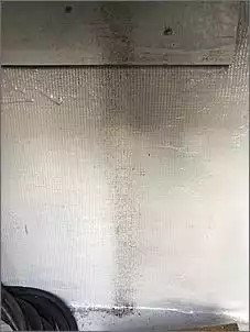

Sprühnebel und dann noch Wasser in der Bilge. Nicht viel, aber ich habe sie gerne trocken.

Moin Heiner,
die WeDis mögen es nicht wenn sie mal trocken laufen.
Vllt ist die mal trocken gelaufen ( kurz reicht )
WeDi tauschen, dann sollte wieder Feuer frei möglich sein
Gruß 45meilen

Also bis auf einmal Kranen wegen Propwechsel war das Boot immer im Wasser. Sobald ich in den Gurten hänge und sie straff sind, ist der Motor aus und beim Wassern wird der Motor erst gestartet, wenn die Kiste schwimmt.
Denke der Wedi ist im Kit mit dabei. Hoffe auch, das das Problem damit behoben ist.

Nach Rücksprache bei der Abholung der Teile bekomme ich den Reparatursatz umsonst und der Einbau kostet mich auch nichts. Also alles gut. Eine rechtliche Auseinandersetzung wäre es mir nicht wert gewesen.
