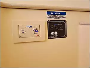

Ein Freund hat obiges Boot neu gebraucht gekauft und nun das Problem, dass der Fäki voll ist und er nicht weiss wie die Pumpe aktiviert.
Verbaut ist eine Tecma Toilette, eine Tankanzeige sowie eine Macerator zur Tankentleerung. Leider bekommt die Macerator keinen Saft und ich finde keinen Schalter um sie zu aktivieren.
Die Stromkabel verschwinden in einem Kabelkanal der zur Toilette führt und ich würde das ungerne alles auseinander nehmen.
Hat jemand eine Idee wie ich die Pumpe aktivieren kann?

Vielleicht gibt es ja irgendwo am Schaltpaneel oder am Sicherungskasten noch einen weiteren Schalter oder eine Sicherung zur Fäkalienpumpe?

Die Mercatorpumpe ist doch sicherlich am Fäka-Tank.
Wenn's nicht anderst geht, die Leitungen direkt anschließen (also das Kabel trennen und an die Bateriet klemmen), damit das Ding leer ist.
Die Kabel kannst Du immer wieder verbinden.
Desweiteren hast Du dann die Möglichkeit mit einem Ohmmeter zu suchen.

Leider gibt es weder Schalter noch Knopf noch Sicherung.
Betriebsanleitung habe ich im Inet leider auch nichts gefunden ...
Auch schaltet die Fuellstandsanzeige nicht automatisch die Pumpe an. Und ueber das Bus-System lässt sie sich auch nicht aktivieren.
Vielleicht gibt's ja Leute die sich damit auskennen....
Klar kann ich die Pumpe auch direkt anklemmen, aber das kann nicht die Idee sein bei so einem Boot.

Soll auch kein Dauerzustand sein, hast aber erstmal die Jauche draußen
