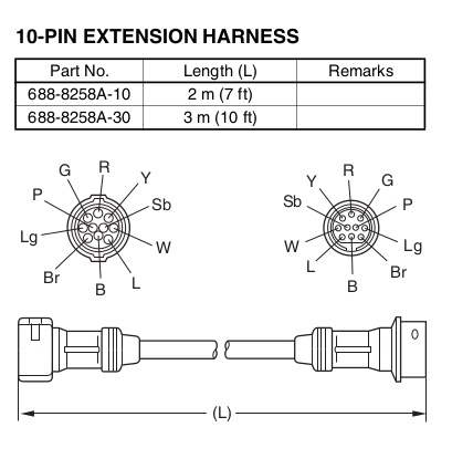

Moin Gemeinde könnte so kotzen[emoji35]. Jetzt bin ich endlich auf der Ziellinie und jetzt puzzle ich alle Kabel durch und der Hauptkabelbaum ist 30 cm zu kurz[emoji3525] Benötige eine Verlängerung Kabelbaum 10 Pin 6,6 ft Yamaha 688-8258A-10 schnell. Also wer sowas zufällig rumliegen hat oder weiss wer bitte melden. Kosten fast egal, Hauptsache schnell.

Wenn Du Elektriker bist, kannst Du sicherlich vorschriftsmäßig crimpen. Dann wäre eine Eigenbau- Verlängerung mittels Superseal Stecker/Buchsen inkl. Nässeschutztüllen eine Lösung, die über jedem Zweifel erhaben ist.
Diese Stecker finden bei rennomierten KFZ-Marken im Spritzbereich, z.B. bei der Abfrage der ABS-Signale oder Bremsbelagverschleiss Anwendung und werden sicherlich im Boot keine Probleme machen.
Ich habe die bis 6 polig gesehen, 10 Drähte wären dann mit einem 4-poligen und einem 6 poligen Paar auf jeder Seite zu verbinden.
In einer Stunde hast Du Dir Deine eigene Verlängerung gebaut. Vorteil ist auch, wenn Du die Verlängerung eliminieren willst (beim Verkauf), kannst Du die Original-Kabel wieder zusammenstecken. (Wenn Du Buchsen und Stecker richtig platzierst.)

Ich kann und will den Kabelbaum nicht mehr rausholen, da bis auf den Rest am Ausgang in der Motorwanne, alles im serienmässigen Leerrohr eingebaut ist. Da müsste ich die ganze Elektrik und sämtliche Schaltkabel wieder vollständig rausziehen. Dazu habe ich wirklich keine Lust, wenn es diese Verlängerung original gibt.
Also bitte noch einmal, wer hat sowas oder kennt einen der einen kennt.

Einfach göttlich hier [emoji1787] natürlich weiß ich, dass das Originalteil nur und ausschließlich vom Yamaha Händler zu kriegen ist. Hat nur keiner zu liegen. Geht erst mit der nächsten Sammelbestellung übers Zentrallager raus. Meine Idee war, weil es schnell gehen sollte, vielleicht hat jemand das mal gekauft und braucht es nicht mehr, oder es sind Yamaha Händler hier, die das doch zu liegen haben. Dann warte ich eben. Aber Danke für den lustigen unf manchmal nicht so lustigen Input. Bleibt friedlich und gesund

Heute die ernüchternde Antwort vom Yamaha-Händler bekommen, ist gerade aus und auf unbestimmte Zeit nicht lieferbar. Wir wohl doch ne Bastelei, obwohl ich das nicht wollte. manchmal zwingt einem das leben zu Sachen !
