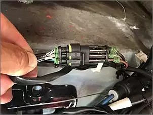

mein Elektriker hier auf Teneriffa hat mir einen neuen Stecker zum neuen Trimmsender eingebaut. Die Trimmung am Boot funktioniert, aber die digitale Anzeige geht entweder gar nicht oder zeigt nicht korrekte Werte an.
Da der Stecker schon wieder defekt ist möchte ich nun die Verkabelung selbst neu machen. Bin mir auch nicht sicher, welche Kabel wie zueinander gehören. Der Elektriker hat wohl auch nur rumprobiert.
Antrieb Volvo Penta DP, Transom SX-MACLT, Driveunit DP-SM 1.95.
Die eine Steckerseite hat Weiß/Rot, Weiß/Schwarz und Weiß/Grün. Die andere Steckerseite hat Weiß, Schwarz und Braun.
Habe schon mehrere Kombis durch. Bei der Kombi auf dem Foto funktioniert der Trim aber die Anzeige spinnt.
Kennt jemand die korrekte Verkabelung. Möchte jetzt auch nicht wild rum probieren.

ohne einen Schaltplan ist das schwierig, den Widerstand kann man ja an den Steckern messen und wenn die Anzeige mit den Werte wirklich was anfangen kann sollte es doch gehen

Was ich an Deiner Stelle machen würde ist, den Antrieb in Mittelstellung zu bringen und dann den Widerstand durchmessen. Wenn Du die zwei richtigen Kabel erwischt, wird ein entsprechender Widerstand angezeigt. Sind es die falschen Kabel, dann nicht.
