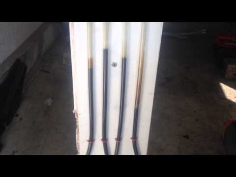

mit Uhren habe ich das Ganze so vor gut 30 Jahren zum letzten mal gemacht.
Seit dem nur noch mit der Schlauchwaage.
Ist billiger, genauer und je nach Ölviskosität in den Schläuchen nahezu beliebig stark gedämpft.
Hier z. B. wird das Ganze beschrieben: https://www.youtube.com/watch?v=hXonyqbMuAI

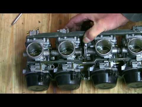

......werden die Drosselklappen mit einer Fühlerlehre alle gleich eingestellt und die Verbindungsstange fest fixiert.
Das funktioniert ganz gut bei Schieber-Vergasern, bei Vergasern mit Drosselklappe aber mMn viel zu ungenau.
Auch hier nutze ich seit einigen Jahrzehnten die Kugelmethode.
Damit sind Toleranzen der Klappenöffnung von wenigen µm wirklich problemlos möglich.
Aber auch hier ist die mechanische Synchronisation keine "volle" Vergasersynchronisation, da nur die Mechanik synchronisiert und alles andere ausgeklammert wird.
Auch hier gut erklärt: https://www.youtube.com/watch?v=gCwvLqm732E
Ekki
