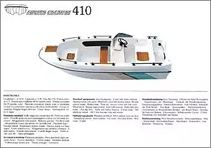

Dein Modell gibt es (in der Form) seit '79 und ich denke deines ist aus Mitte der 80er.
Der Prospekt ist aus den 90ern. Die Daten haben sich meines Wissens nach nicht verändert:
Hits:	1830
Größe:	68,4 KB

Also lese ich das richtig das 50ps Maximum sind?
Ich hätte jetzt einen yamaha 2takt 3zylinder 40ps
besorgt das wird ja wohl reichen oder? Ist mein erstes Boot����

Bitteschön, hab dir das gerne herausgesucht...
40PS sollten für 25kn reichen. Kurzschaft haste gelesen...
