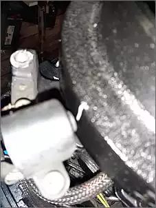

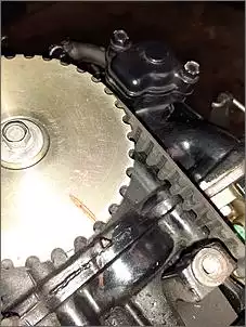

Es wäre sicherlich hilfreich, mal ein paar Foto in Nahaufnahme einzustellen,
wo man die Markierungen genau sehen kann.
Hits:	40
Größe:	75,9 KB
Hits:	40
Größe:	48,4 KB
Hits:	44
Größe:	75,3 KB
