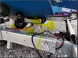

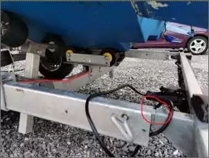

ich bin Neuling in Sachen Boot slippen und weiß nicht genau, wie ich mein Problem lösen könnte. Vielleicht hat jemand ein ähnliches Problem.
Mein 5,50 Boot befindet sich auf einem neueren Benderup 1500 kg Trailer.
Der Verkäufer hatte ihn in der einfachsten Austattung mit verkauft. Ich hatte nur links und rechts einfache Doppelrollen und hinten eine Wippe mit 2 Kielrollen.
Vor kurzem habe ich Kurbelstützen dazu gekauft und bin recht zufrieden damit. Nun steht das Boot anständig auf dem Trailer.
Beim ersten slippen stellte sich aber heraus, dass ich beim herausholen des Bootes ein Problem habe, wenn das Heck schon leicht abdriftet nach links oder rechts.
Dabei hatte ich mir einen kleinen Kratzer am Rumpf zugezogen, weil der Bug seitlich am Ende des Längsträgers des Trailer angekratzt hat.
Dort wo sich der Kreis befindet auf dem Foto.

Nun hatte ich von Zentrierhilfen gelesen. Jedoch hat der Benderup Trailer bei der Wippe einen nach unten versetzten Querträger,
der nicht gerade ist. (Der andere Strich) Dadurch wird es wohl nicht passen wenn ich so eine Zentrierhilfe (PaidLink)(LINK) anbringe. Der Bug könnte ja immer noch in den Schlitz zwischen Zentrierhilfe und Rolle laufen. Gleichzeitig wird es die Thematik mit dem weit hinten raus ragenden Längsträger nicht lösen, wenn das Heck wegdreht.
Das Boot ist so ausgerichtet, dass die Stützlast in Ordnung ist. Vermutlich ist der Trailer auch einfach etwas lang für das kleine Boot.
Leider habe ich sonst keine Erfahrung und mache meine ersten Versuche. Alles andere hat bereits wunderbar geklappt beim ersten Mal Slippen letzte Woche
Hat jemand einen Vorschlag für mich?

Die letzte Querstrebe mit der Sliphilfe lässt sich bei Brenderup verstellen. Man verschiebt diese Strebe und die Achse so, dass die Strebe möglichst weit hinten ist und die Achse so, dass die Stützlast passt.
Durch die abgesenkte Doppelrollenwippe richtet sich das Boot beim Hochziehen schon recht gut aus. Das vermeintlich einfache System von Brenderup (abgesenkte Doppelwippe + seitliche doppelte Wobblerollen + 2 stufenlos verstellbare Kielrollen) funktioniert sauber angepasst ausgezeichnet.

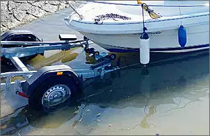

Warum nimmst Du nicht die Ein-Sliphilfe von Brenderup? Damit wird genau dieses Problem angegangen: https://www.brenderup.com/de/de/zube...-hilfe/307655/
Fährst du zu weit ins Wasser oder ist die Rampe zu steil dann kannst mit einer Autogen-Schweissanlage die Sliphilfe erwärmen, entsprechend hochbiegen und die erwärmte Stelle mit Zinkspray behandeln. Denke der Lichtbalken passt auch in die untere Führung des Rahmens.

Moin Mike, wenn Du Deine Steitenabstützung weiter nach hinten verlegst sollte das Problem gelöst sein.
Anhang 914885
Tom, die sitzen auf der Quertraverse. Ich glaube die passen nicht längs
Höchstens die gesamte Traverse nach hinten, könnte das Problem entschärfen.

Ich hatte eine Quicksilver 555 auf dem gleichen Brenderup-Trailer. Den Querträger mit der Wippe und die seitlichen Doppelrollen hatte ich so weit wie möglich nach hinten gestellt.
Die Wippe mit den Kielrollen sollte zumindest tlw. noch über der Wasseroberfläche liegen, dann hat man damit eine wunderbare Führung für den Kiel. Einfach beherzt darauf zu fahren

4 U Bügel und zwei Platten lösen das Problem

Hier mal noch ein Foto dazu. Ich denke zu weit drin war ich nicht ?

Ich möchte mal kurz zusammen fassen und zu einigen Punkten etwas sagen:
1. Kürzen des Längsträger hatte ich überlegt, möchte ich jedoch nicht. Wer weiß, ob das nächste Boot länger wird.....
2. Die seitlichen Rollen, die aktuell am letzten Querträger befestigt sind, dürften sich auch am Längsträger befestigen lassen. Ich weiß nur nicht, in wie weit ich das einschätzen kann, ob das dann nicht zu weit hinten ist? Ich bin mir unsicher wie ich das Messen kann, so das ein beim Runter oder Raufziehen nicht stört weil es zu weit war?
3. Die Sliphilfe von Brenderup habe ich mir auch angesehen. War mir hier aber auch unsicher, ob das so praktikabel ist. Vielleicht klappt das doch auch gut. Habe so keinerlei weitere Infos dazu gefunden, außer dieses einzelne Bild. Vielleicht hat das schon jemand probiert?
4. Die V Schiene von Drankmo ist doch weiter vorne montiert? Das heißt man müsste hierbei doch viel weiter ins Wasser rein, damit diese "wirkt", sonst ist man doch mit dem Kiel schon auf dem Trocknen, dass sie nutzlos ist an der Stelle?
Nochmal danke an alle. Vielleicht möchte noch jemand etwas zu meiner Zusammenfassung sagen? Ich glaube inzwischen, dass die einfachste Hilfe wirklich die von Brenderup sein würde. Auch wenn ich dachte, es würde trotzdem mein Problem nicht wirklich lösen. Vielleicht denke ich auch auch nur falsch oder habe eine falsche Vorstellung davon.
Ich werde das beim nächsten Mal auf jedenfall nochmal üben und genauer anschauen. Sollte jemand dabei sein wollen, Regensburg Donau
MikeTango

Ich nehm alles zurück, denn grundsätzlich sieht das sehr gut aus. Wie es zu Deinen Kratzern kommen konnte kann ich mir nur durch Wind erklären oder Du slipst komplett alleine?
Wenn Du (wie auf dem Bild) das Boot nun auf die erste Rolle ziehst, kann vorne eigentlich nichts mehr verrutschen. Das Boot zentriert sich von selbst, sowie Zug aufs Seil kommt.
In meinem Fall ziehe ich das Boot von Hand an die Rolle, hake das Seil ein und ein weiterer Helfer kurbelt schon mal Spannung aufs Seil.
Übung macht den Meister!
Weiterhin viel Erfolg!
Gruß Carsten

ich meine du stehst zu weit drin, wenn das Boot auf die Wippe kommt, dann geht die Rolle vorne runter und du verlierst einen Großteil der seitlichen Führung
falls du von Brenderup die Superrollen Wippe meinst, die ist genial die hatte ich auch mal an einem Trailer das war das Beste was ich je hatte

schieb doch die letzte Quertraverse etwas nach hinten und die Achse auch etwas (geht ja sogar stufenlos). Ich bin mit dem System sogar noch weniger weit ins Wasser, meistens wurden die Bremsen nicht mal feucht. Das finde ich auch einen Vorteil vom Brenderup.
Gruss Heinz
Ich würde diese Sliphilfe aber mehr zur Kielrolle hin montieren,damit kein Zwischenraum entstehen kann,außerdem die Bügel nach oben statt nach unten ausrichten.
Da ein Trailer ja schräg auf der Rampe steht und der Bootsrumpf konisch verläuft,ist der Kontakt und die Leitfähigkeit zur Kielrolle dann viel früher.
