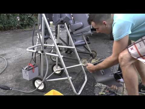

Hier siehst Du wie die Schaltung getrennt wird , und der Impeller gewechselt wird.
https://www.youtube.com/watch?v=HKu5gHQZf3A

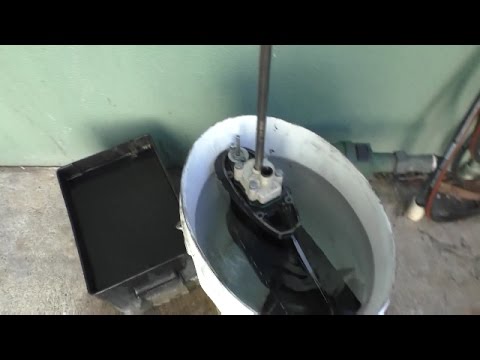

und so Prüfen , vor dem wieder einbau
https://www.youtube.com/watch?v=lOE_VRda52A
