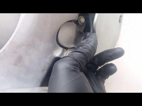

hier ein Video: https://www.youtube.com/watch?v=VHNBhKSq3l0
