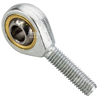

Auf diese Befestigungspunkte hab ich einen "Gelenkkopf" vorgesehen und das ganze etwas flexibler zu machen.
Diesen wählte ich als M12, leider vorerst verzinkt da mit das Teil in Edelstahl 39 € pro Stück kostete und verzinkt alle vier etwe 18€..
