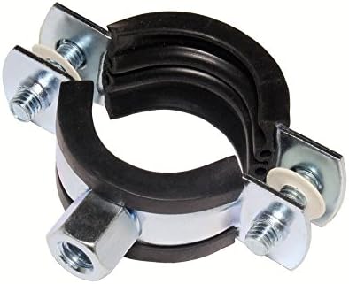

Welchen Durchmesser hat denn das Rohr?
Vielleicht kannst du schlicht eine Rohrschelle anbringen, sowas wie dies hier:
Da dann eine Ringschraube rein:
und Tampen mit Karabiner dran.
Flotte Sache.

Danke Hans, für den Rohrschellentip. Das wäre eine Überlegung wert. Das Rohr ist aus Wasserleitungsmaterial gebaut und hat daher sicher Normmaß.
Flotte Sache.
Die Rohrschelle hält nicht, die Mutter ist meist nur ganz billig ins Blech gepresst. Reicht gerade um ein Rohr an der Wand zu halten..
Ja das ist ein Argument. Man könnte aber die Mutter zusätzlich noch mit einigen Schweißpunkten sichern. Hält zwar dann wahrscheinlich nur eine Saison, aber die Schellen kosten ja nicht viel.

dann mach lieber das Auge auf eine der Halteschrauben
Es gibt auch industrierohrschellen ... da kannst dann einen Kran aufhängen .
Das kann ich bestätigen. Wir haben diese am Stall verbaut u die halten nicht mehr, als ein paar kg.

Moin Mon, mach dir doch nicht son Stress, nimm eine dicke Rohrschelle aus dem kfz Bereich. (Auspuffschell) gibts auch in Edelstahl und sehr massiv. Klemm einen Ring mit ein. evtl noch nen Gummistreifen darunter als Rutschsicherung. Gut angezogen halten die.
