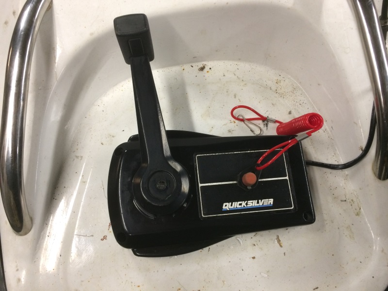

Moin, eigentlich wollte ich meine Allpa Einhebel-Steuerung durch diese hier ersetzen...
...aber offenbar kann ich das Gas nicht von der Schaltung entkoppeln...
Ist das wirklich so oder habe ich was übersehen? Wie und wo war die vorher verbaut? Nur für kleinere ABs?

Ich kenne das bei der Schaltung so, dass man am Gelenk reindrücken kann und das bewegen des Hebels dann nur den Gaszug betätigt

Oh Mann... sollte es tatsächlich so einfach sein? Und ich hab verzweifelt einen Knopf gesucht...
Danke für den Tipp, ich probier‘s nachher mal aus.
Gibt's auch mit" rausziehen" und Gas geben ohne einen Gang einzulegen.

Oder so, in jedem Fall entriegelt man dadurch den Schaltzug

Anbau Boxen haben in aller Regel einen extra Standgashebel, den man hochziehen kann,
aber mal im Ernst, wenn du so eine alte Box einbauen möchtest da mache die erst mal sauber und fette die Kulisse richtig ein, sonst geht das bewegen extrem schwer
besser wäre natürlich gleich ein moderneres Modell

So, hab's gerade probiert und es funktioniert wirklich... mit rausziehen.
Danke für die Tipps!
Ich komme immer noch nicht darüber hinweg, dass ich da nicht selbst drauf gekommen bin. Ich war total fixiert auf einen versteckten Knopf oder sowas ähnliches.
Es wird natürlich alles gesäubert und neu eingefettet, keine Sorge. Die Schaltung ist auf jeden Fall neuer als der Motor, also passt es irgendwie.

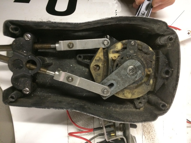

So viel Gefummel war es bei mir dann doch nicht...
Testweise angeschlossen, passte problemlos, also zerlegt, gereinigt und neu gefettet.
Mit Quickstop und in frisch geschwärzt kann ich damit gut leben. Es muss nicht immer neu sein... Schön leichtgängig ist sie jetzt auch.

Ich war wirklich besorgt, wieviele Scheiben, Ringe, Buchsen, Kugeln, Feder, Walzen und Vertauschungsmöglichkeiten sich in der Mechanik versteckt hatten. In der Box haben sich ein paar findige Inschinööre mal ordentlich ausgetobt.
Da ich mir beim Zerlegen solcher Dinge aber ein festes Muster angewöhnt habe, hat es (fast) beim ersten Versuch geklappt.
Als loses Teilepuzzle in einer Kiste ist das ohne Vorlage sicherlich eine tolle Beschäftigung für lange Winterabende... "hm, mal sehen... wie rum war das nochmal..?"

Rückwand aus Alublech geschnitten, Trägerplatte für die Seitenwand aus Holz geschnitzt und alles angebaut.
Damit bin ich dann wohl startklar für die Saison. Die Anbauposition ist deutlich besser als vorher, da der Hebel sich nun kollisionsfrei betätigen lässt - und die Züge besser geführt und versteckt sind.
