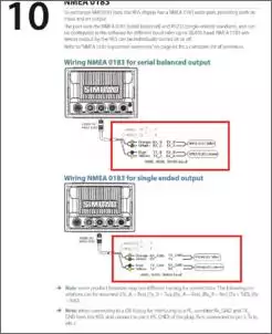

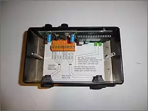

Habe gerade eine ähnliche Konstellation. Autopilot Simrad AP14 an den NSS7.
Hatte dazu erfreulichen Mailkontakt mit Simrad-Yachting.
Du brauchst das sog. NAVICO-Videokabel für den NSS.
Dann von dort das blaue Kabel TX b an Minus des NMEA in und das gelbe Kabel TX b dort an NMEA Plus des AP.
Das im NSS vorhandene Autopilotfenster soll nicht funktionieren mit den alten Teilen, aber die Wegpunktnavigation über Karte.

Habe nun Navico-Videokabel gekauft und alles mal angeschaut und fotografiert. Habe nun aber immer noch eine Frage welche muss ich verbinden?
NSS7:

Anschlüsse N2500:
