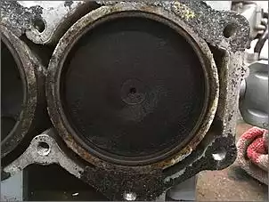

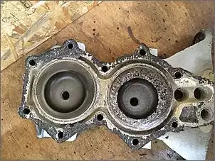

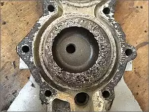

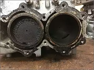

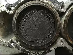

Seruvs,
die Bohrung ist auf jeden Fall Standart.
An dem Motor wurde zu 99% noch nie was gemacht außer das VRO-System deaktiviert.
Der Schaden ist entstanden weil ohne Öl im Sprit gefahren wurde, was nicht so gesund ist :P
Bei dem ebay Angebot kann man sich die Kolben aussuchen, lieber wären mir allerdings Originalteile...
Ich kenne mich aus, suche aber einen guten Zulieferer der mir alle benötigten Teile beschafft!

Lohnt das? Denn der Kopf ist doch auch platt... und nur weil der zweite Zylinder nicht sichtbar gefressen hat, heißt das ja nicht, dass er nicht auch beschädigt ist. Denn auch der hat wohl kaum Öl gesehen.

Lohnen, kann man so und so sehen. Die Revision wird sicher das selbe kosten wie ein gebrauchter gleichwertiger Außenborder. Somit weiß man aber wieder nicht was man kauft.
Repariert man diesen jedoch hat man verbaute Neuteile und wie ich denke lange Freude daran.
Den Kopf kann man überschleifen und die Beschädigungen glätten per Dremel o.ä. Dichtflächen sind nicht betroffen also warum nicht.
Auf Übermaß gewechselt werden natürlich beide Kolben, sollte klar sein.

Wenn ich mir die Bilder so ansehe , denke ich, das sich ein Nadellager verabschiedet hat , ( die einschläge im Kopf , der Kolben ausgebrochen ) usw......

Hab mitlerweile alles beisammen, danke! Fehler dürfte ein abgebrochener Kolbenring sein der sich dann schön in den Zylinderkopf hat massieren lassen Es wurde DEFINITIV ohne Öl gefahren, da hat das Nadellager keine Schuld.

Mach Bilder von den Kolben , und Laufbuchsen , hoffentlich hat der Kolbenring nicht die Überström Kanäle beschädigt.
Das Schadensbild am Kolben , ist eigendlich Typisch für Nadellager der Kurbelwelle zerlegt , und die einzelnen Nadeln zerlegen dann den Kolben.
aber wir werden sehen .

Das Schadensbild ist ehet typisch für einen gebrochenen Kolbenring, sieht man doch auch wie sich die Stücke schön in den Kopf gehauen haben. Das ein Stück am Kolben mit weg bricht ist da auch normal.
Hoffe du hast den Block vorher komplett zerlegt bevor du angefangen hast zu bestellen....
