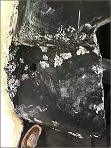

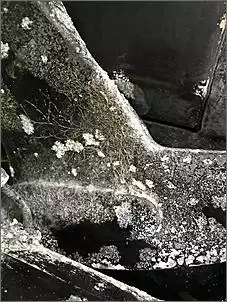

Ich hab heute mal am Antrieb meines Boots nachgesehen. Besitze seit einem Jahr unsere Sea Ray mit Alpha one gen 1.
Mir ist aufgefallen das der Antrieb nach ein Monat Süßwasser sehr angegriffen ist. Heute konnte ich zum einen feststellen, das die Mercathode nicht angeschlossen war zum anderen nur abgeknipst und die Verdrahtung falsch, zum Hauptschalter, was klar sein kann dass dies direkt zur Batterie sollte . Als ich mal Anoden nachgesehen habe. Wo welche normalerweise hingehören hab ich an der Transomplatte normale Schrauben entdeckt. Jetzt hab ich zwei unterschiedliche Zeichnungen im Internet gefunden. Auf der einen sind auch nur die normalen Schrauben verbaut und auf der anderen die Gimbal Bolt‘s mit anoden. Wieso haben die einen da Schrauben und die anderen dort Anoden ? Muss ich diese jetzt tauschen ?

Also,dass Aluminium im Süßwasser angegriffen wird und das schon nach 31Tagen ist schon bemerkenswert,die antriebe haben ja gewöhnlich auch noch eine Farbbeschichtung.Da könnte ich mir gut vorstellen,dass da auch mit der Elektrik des Bootes einiges im argen liegt.Dauerlandanschluss,schwer einzuschätzende Nachbalieger,wer weiss.Süßwasser ist ein schwaches Elektrolyt und so würde auch eine Stahlkonstruktion in der Nähe nicht viel ausrichten wenn keine leitende Verbindung zum Aluminium besteht.

Ich mach morgen mal am besten ein Bild davon. Der Antrieb selber hat eigentlich nichts abbekommen viel mehr der Transom. Wie gesagt die mercathode abgeklemmt und auch nicht richtig angeschlossen gewesen. Funktion war gleich null. Die einzigste Anode die wirklich funktioniert hatte, die über dem Propeller selber. Für mich sieht das aus als wäre das Korrosion, weiß aber auch nicht wie sich Kalk auf solchen materiellen Dingen lagert.
Für mich ist Korrosion fest aber das bekomme ich ganz normal mit dem Fingernagel oder Finger runter gewischt.

ID:	856879Hab jetzt mal drei Bilder gemacht von vorher danach einmal mit dem Schwamm drüber

Das schaut nach falschen Anoden (See-/Brackwasser) aus.
Schraub mal eine ab, mit viel Glück ist Rückseitig ein Aufkleber dran.

Beim Motorboot habe ich vor etwa 6 Jahren gewechselt von der original "Zink" auf Mg für Süsswasser.
Aber nur, weil ich nen neuen Prop drauf machen musste und der Neue an der alten Trimmfinne angestossen wäre.
Im Süsswasser ist das wohl net so kritisch. Hauptsache irgend ein bisschen Anode
bei einem Edelstahlpropeller würdest du das schon merken ob da eine nicht wirkende Anode drauf wäre, da würde der Propeller den Antrieb fressen
was bei dem Saildrive so geht weiß ich so nicht, die haben sicherlich ihre eigenen Probleme, wenn da nur die Farbe runter ist kann man ja nach pinseln und beobachten was weiter passiert
Alt 04.10.2019, 07:32
Sebi1 Sebi1 ist offline
Registriert seit: 01.01.2017
Ort: Bottrop
Beiträge: 130
Boot: Sea ray 200cc 4.3 L, Moskito Vieser, Sea Ray 250 Sundaner
21 Danke in 8 Beiträgen
hier im Forum haben wir über die Mercathode schon mal ausgiebig gefachsimpelt ist aber schon lange her, das müßte aber leicht zu finden sein
Ich hab schon Tage nach passendes gesucht. Beschrieben wird zwar wie die Mercathode angeschlossen wird, was die aber generell macht, ist auch nur im gröberen beschrieben. Genauso wie, dass man die nur auf ihrer Funktion im Wasser prüfen kann. Klar ist das auch das man genauere Messwerte erzielt wenn das Boot im Wasser liegt. Nur da diese bei mir komplett abgeklemmt war bzw mit Organe und brauch im Boot abgeschnitten wurde und ich die am Land erstmal testen musste. Dazu gibt es keine Messwerte.
Alt 04.10.2019, 10:20
Fraenkie Fraenkie ist offline
Registriert seit: 09.05.2006
Ort: im Süden
Beiträge: 7.148
Da ist nur die Farbe ab nach 37 Jahren Dampfstrahlen.
Ist nicht so leicht zu lackieren, weil eigentlich müsste ja alles ab sein um was Rechtes draus zu machen (Etch Primer usw....). Bleibt so.
Da unten schaut ja keiner hin (im Gegensatz zu nem Z beim Mobo).
Übrigends haben hier einige auch Edelstahlprops drauf auf Uralt-Antrieben mit Uralt-Anoden. Wie gesagt: So einen mit massiven Korrosionsgeschichten habe ich hier noch nie getroffen.
Klar ist natürlich für den TO: Irgendwas muss funktionieren. Entweder Anoden drauf oder das Mercathode System in Gang bringen.
Ich persönlich würde Anoden nehmen. Da gibt es net soviel zu rätseln und keine Unsicherheit (geht das morgen auch noch............).
