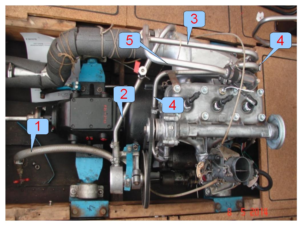

Hier nochmal Bilder von dem Motor und dem Absperrventil .
Bin gestern eine 6 Stunden Tour gefahren und der Motor blieb die ganze Zeit genau über dem kalten Bereich . Motor ist aber sauber gefahren und hat sich gut angehört .

Hast Du mal geschaut, ob ein Thermostat drinsitzt ?
2. Bild, in dem "Ei" rechts neben den Zündkerzen, was mit den 3 Schrauben befestigt ist. Wenn nein, eins reinsetzen. Wenn ja, das eingebaute prüfen, ob es richtig zu geht, und im passenden Temperaturfenster öffnet.
Ich schaue mal, ob ich Bilder meiner "Verschlauchung" hab. Allerdings hatte ich keine Staudruckkühlung.
Steffen

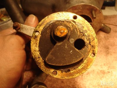

Bei mir - mit Pumpe - sah das so aus:

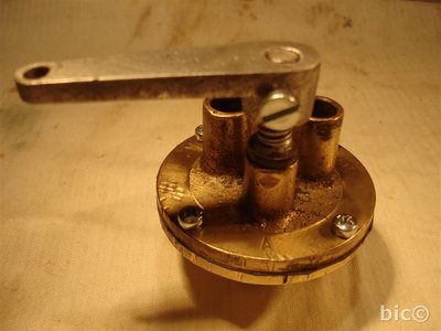

Interessant hier wäre das Teil Nr. 4:
was in den Krümmer geschraubt wird, und mit dem man die Kühlwasserzufuhr regeln könnte. Würde das bei Staudruck funktionieren ?

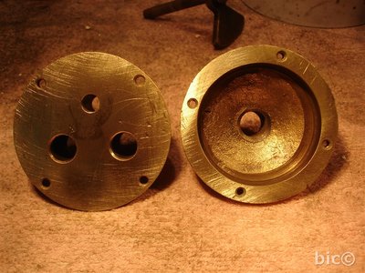

Sieht von innen so aus:
Damit könnte man es regeln. Dazu würde ich den unteren Abgang am Thermsotat blindsetzen, und den 2. Abgang von dem Teil oben in den Auspuff schicken.
