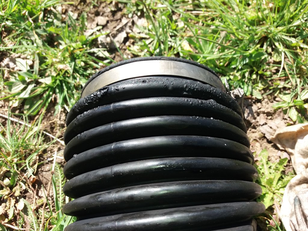

Hier sind meine leidigen Erfahrungen mit der Bravo 3 Trööte am Alpha One.
Schlauch verbrannt und undicht geworden !!

Hallo Hajo,
das wundert mich etwas, dass der Gelenkwellenbalg verbrennt. Die Abgase sollten eigentlich vorher soweit runter gekühlt werden, dass so was nicht passieren kann. Die Abgase strömen an den anderen Gummis und Auspuffklappen ja auch vorbei ohne sie zu verbrennen.
Was hast du für einen Motor drin? Ist die Farbe an deinem Abgasgeweih noch dran?

an der Tröte wird es wohl nicht liegen, evtl. geht da nicht genug Kühlwasser durch und deshalb sind die Abgase so heiß, die Klappen sind deshalb vermutlich auch nicht mehr da

Das lag 100% nicht an der Tröte.
Da ist noch was anderes im Argen.

Ich fahre seit Jahren die Tröte, keine Probleme.
Sind die Blasen rundum und an welcher Anschlussseite?

Das ist aber doch nicht DIE Trööte .
Sieht eher wie der ganz normale Abgasbalg aus der mittels 2 Schellen befestigt wird . Die Trööte kenne ich nur auf der Ausgangsseite offen .
Oder vertue ich mich ?

wenn ich das richtig verstanden habe soll das auf dem Bild der Gelenkwellen Balg sein

Jou , ich hab’s nachher auch kapiert .
Die verbaute Trööte soll Schuld am gekokelten Balg sein .

also, fange ich mal an:
1. 3,0 ltr mit Gen 1 Antrieb
vergangenen Sommer hatte ich in HR ein Überhitzungsproblem, weil der Wassserschlauch im Gimbalgehäuse vom Flansch gerutscht war.
Als dann Reparatur zur Hause. Erneuert wurden die Rückschlagklappen hinter Syphon.
Gleichzeitig habe ich ich den U-Joint Bellow überprüft (auch mit einer Stetosskopkamera. der Z-Antrieb war übrigens auch runter. Nichts auffälliges entdeckt.
Da ich ja nicht weit von Grado wohne, war ich im letzten September noch 2 mal in der Lagune am schippern. Alles verhielt sich im grünen Bereich. Ich wohl erst den Verdacht gehabt, dass die Kopfdichtung etwas mitbekommen hatte. Nichts dergleichen.
Also weiter im Rhytmus des Jahres:
Der Jahresservice lag vergangenes Wochenende an. Also ich zur benachbarten Kiesgrube hin und das Boot samt Anhänger ins Wasser. Motor ca. 20m Min. warmlaufen lassen bis ich ca 65 c° Öltemperatur hatte. Muss aber erwähnen, dass eine Zweikreiskühlung verbaut ist.
Boot raus und 100 mtr. zur Werkstatt der Kiesgrube hin. Motoröl ablaufen lassen. Danach den Z-Antrieb runter und da kam mir eine gehörige Menge Wasser schon entgegen.
Glockengehäuse demontiert und sie da: Der U-Joint Bellow war getriebeseitig unten angekokelt. Eigenartigerweise die Bravo 3 Trööte nicht.
Jetzt dürfen wir diskutieren

Wenn alles normal funktioniert, sind die Abgastemperaturen so niedrig, dass nichts verkokelt.
Wenn aber irgend etwas nicht funktioniert, "schützt" der original Abgasbalg den Gelenkwellenbalg natürlich.
Zuerst müsste der Abgasbalg durchschmelzen, bevor Abgase überhaupt auf den Gelenkwellenbalg treffen.
Insofern spielt die Tröte bei dem Schaden zwar eine Rolle, ist aber nicht die Ursache.
Wenn Du den Motor an (schlappen) Spülohren betreibst, oder nicht weit genug ins Wasser fährst (so dass die Impellerpumpe oberhalb der Wasserlinie ist), kann es sein, dass kein Wasser angesaugt wird.
Zwar sind die Impellerpumpen eigentlich selbst-ansaugend, aber das funktioniert bei mir nur, wenn Wasser in der Pumpe ist.
Ist sie komplett trocken, funktioniert es bei mir nicht.

Ich vermute du warst nicht weit genug im Wasser so das dein Außenkreis trocken oder zumindest nicht 100% funktioniert hat und daher die Abgase viel zu heiß aus der Thröthe gekommen sind....
Würde mir mal an deiner Stelle den Impeller anschauen wie der aussieht ... der dürfte wohl hinüber sein...

Würde auch mal die Gummis an der Abgasanlage im Motorraum checken.

1. also, der Antrieb war weit genug im Wasser drin
2. habe ich nach dem Ölwechsel gleich die Auspuffklappen (letztes Jahr erneuert) ebenfalls geprüft. Auch dort war nichts zu sehen, ausser das die Klappen auch tatsächlich ziemlich gut schliessen.
das Ergebnis lautet: der Auspuffschlauch kommt wieder dran und dann bin ich auch wieder "Hafenfreund"
