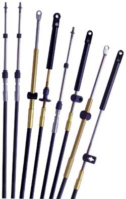

Bei den Zügen kommt es immer auf den Motorenhersteller an
Honda, Yamaha und Suzuki sowie einige eher seltene Motoren verwenden eine einheitlichen Schalt und Gaszug, samt Fernschaltung
Mercury und Johnson /Evinrude, kochen da eine eigene Suppe und benötigen dann beides zur Marke passendes.
Die Lenkung ist wie du es bereits schriebst, idR Motor Markenunabhängig

ganz so einfach ist das leider nicht.
Aber von vorne: Welcher Mercury ist verbaut (genaue Modellbezeichnung & Baujahr) und welchen Yamaha 15PS Motor willst Du montieren (genaue Modellbezeichnung & Baujahr).
Der Haken an der Sache: Mercury verwendet ein eigenes Schalt & Gaszugformat, wohingegen sich die japanischen Hersteller alle auf einen Standard geeinigt haben.
Daher, wenn denn eine originale Mercury-Schaltbox verbaut ist, könnte es etwas komplizierter werden, den Yamaha anzusteuern. Aber nicht ist unmöglich, man kann adaptieren, improvisieren und so....aber dazu musst Du mit mehr Infos kommen, Bilder sind bei so einem Projekt auch gerne gesehen und sollte heutzutage, wo Deutschland mehr Smartphones als Einwohner hat, nicht das Problem sein.
