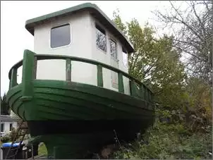

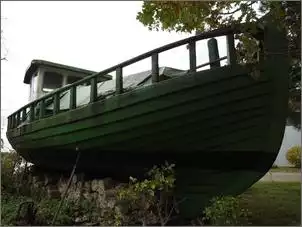

Ich fand meinen Kutter und möchte ihn hier nun vorstellen. Ich konnte das alte Konto nicht mehr nutzen und erstellte ein neues.
Hits:	233
Größe:	104,9 KB
Hits:	239
Größe:	74,9 KB
Hits:	255
Größe:	128,8 KB
Hits:	237
Größe:	102,1 KB
Hits:	245
Größe:	102,4 KB

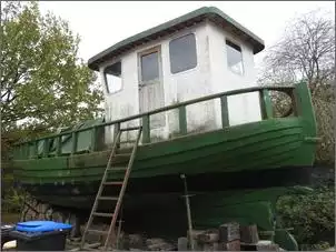

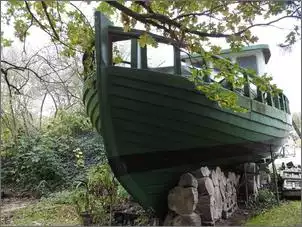

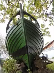

Kutter Andromeda, Baujahr 1937, Länge rund 11 m, Breite rund 4 m, Tiefgang rund 1,5 m, Gewicht rund 12 t
Eichenplanken in Klinkerbauweise, in den 80ern wurden Rumpf und Aufbauten mit GFK (Polyesterharz) überzogen
mehr Infos zu Motor, Getriebe und Weiterem folgen
AHOI,
Andromeda
PS: Hupsa, bitte in Restaurationen verschieben, ich danke!

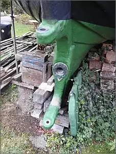

Dem Voreigentümer wurden Welle und Propeller gestohlen.

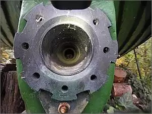

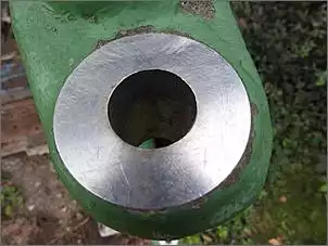

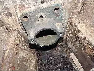

Ich brauche etwas Aufklärung in Sachen Wellenlagerung. Wie heißt das schwarze Bauteil dort (Innendurchmesser 9 cm)? Was kommt dort hinein? Wie wird eine solche Welle gelagert?

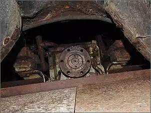

Ausgang im Innenraum
Hits:	160
Größe:	88,3 KB
Wellenaufnahme Getriebe
Hits:	166
Größe:	59,2 KB
Diese Angaben fand ich noch. 2,2 m war die Welle etwa lang.

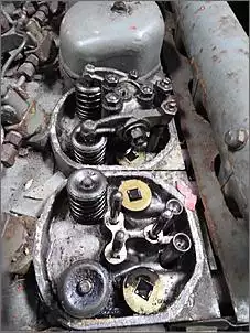

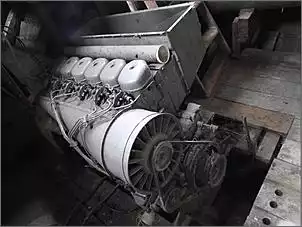

Motor ist ein Deutz F6L 812D, 5,1 L Diesel, Direkteinspritzer, luftgekühlt
Hits:	168
Größe:	83,8 KB
Eine kurze Überprüfung ergab, dass der Motor wohl mit Öl gefüllt wurde, um ihn zu konservieren. Per Hand ist er nicht zu drehen, mit einer Kurbel dreht er aber wunderbar durch

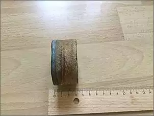

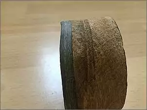

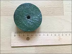

Für das Echolot ist ein Loch gebohrt worden. Dieser Bohrkern, an dem man die Stärke der GFK-Ummantelung erkennen kann, wurde mir mit übergeben.

Zitat von Andromeda37 Beitrag anzeigen
Anhang 818589
D
Ich brauche etwas Aufklärung in Sachen Wellenlagerung. Wie heißt das schwarze Bauteil dort (Innendurchmesser 9 cm)? Was kommt dort hinein? Wie wird eine solche Welle gelagert?.
Das ist das Stevenrohr...da kommt die Welle durch und es gibt verschiedene Lösungen zur Lagerung...Ich habe eine Lösung von PSS mit Wasserkühlung
Klaus
Alt 30.10.2018, 09:40
Andromeda37 Andromeda37 ist offline
Registriert seit: 29.10.2018
Beiträge: 25
27 Danke in 10 Beiträgen
An den beiden Enden des Stevenrohrs werden also die Lager festgeschraubt, dann die Welle durchgeschoben und der Hohlraum zwischen Welle und Stevenrohr dann mit Fett verfüllt?
Der Motor hat zwischen 50 und 100 PS, es gibt da widersprüchliche Angaben in den Unterlagen, die richtige Leistungsagabe muss ich noch ermitteln, ebenso das Drehmoment.
Dafür halte ich eine 7 cm Welle jedoch für überdimensioniert, wäre es möglich, eine dünnere zu nutzen?

Ist Dein anderer Account Peak?
Für Die Leistung reicht eine 30mm Welle.

Genau, das ist er. Und bekäme ich ohne Wechsel des Stevenrohrs dort eine 30-mm-Welle rein?

Die Welle muss vernünftig gelagert werden.

Jo, das ist klar, gibt es denn erfahrungsgemäß Lager, die ich in ein Stevenrohr mit 9 cm Innendruchmesser einbauen kann und die eine 3 cm Welle aufnehmen können?

Das wird sich wohl ein (Hinterhof) Dreher ansehen und vor Ort Maß nehmen müssen und das am vorderen wie auch am hinteren Stevenrohrlager mit samt der Stopfbuchsen Art.
In welcher Gegend bist du zu hause, weil hier im Müritzbereich hätte ich einen der sich bestens mit dieser Problematik auskennt.

Um den halbwegs passenden wellendurchmesser ermitteln zu können muss nicht nur die Leistung des Motors(bei welcher Drehzahl)sondern auch die Getriebeuntersetzung bekannt sein,daraus kann man dann das max Drehmoment errechnen und dann den mindest erforderlichen Wellendurchmesser.Aber eine 30er Welle ist auf jeden Fall zu klein,weil son Kutter normal einen relativ großen Propeller mit mitleren Drehzahlen aber eben hohem Drehmoment fährt,was an sich schon einen größeren Wellendurchmesser bedeutet.Die größeren Stevenrohrdurchmesser bei Fischkuttern rühren manchmal daher,dass kein Wendegetriebe gefahren wurde sondern ein Verstellpropeller auf einer entsprechenden Hohlwelle,das dann aber mit von vornherein langsameren Motoren,der deutz wird ja sicher eine Nenndrehzahl von roundabout 2500-3000 1/min haben?!
