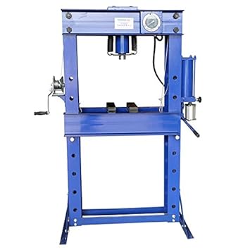

Alt 16.12.2018, 10:22
Registriert seit: 19.08.2012
Ort: Wien
Beiträge: 2.254
Boot: Momentan Bootlos :-(
No Money - No Problem
No Work - No Problem
No Wind - PROBLEM
