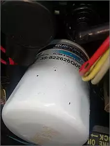

Stimmt, von dem Ölfilter habe ich schon ein Foto aufm Handy

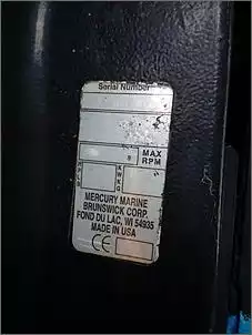

Wo finde ich die Nummer? auf dem AB ist eine Silberne Plakette drauf aber diese ist mittlerweile Blank
Alt 15.05.2018, 18:36
Benutzerbild von Kielerjunge
Kielerjunge Kielerjunge ist offline
Registriert seit: 03.05.2014
Beiträge: 932
577 Danke in 314 Beiträgen
Normalerweise ist am Motor ein silbener Froststopfen, da ist eigentlich eine
Nummer drauf, eingestanzt.

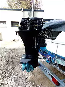

Normalerweise stellt man bei solchen Themen auch mal Bilder vom Motor ein.
Gruß Tommy
Alt 15.05.2018, 18:44
Greystar
So habe die Nummer gut versteckt auf dem Froststopfen hinter Anbauteilen gefunden: 0G836307

Ich hatte eigentlich erwartet, das Du nach dem Tip von mir, mit den Bildern,
mal ein Bild einstellst, vom Motor odervom Froststopfen mit der Nummer........
dann hätte ich Dir auch das rausgesucht was Du brauchst,
aber wenn Du Dir nicht mal die Mühe eines Bildes machst, sondern alle Antworten auf einem silbernen Tablett erwartest, dann musst Du halt selber nach den Teilen suchen, oder warten, bis ein Geltungsbedürfnisses Forumsmitglied die Arbeit für Dich übernimmt.
