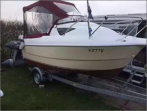

Hallo Freunde !
Ich habe vor mir dieses Boot zu kaufen habe allerdings bedenken was denn Trailer angeht.
Er hat grade erst tüv bekommen und hat eine 100 Zulassung, allerdings sieht er nicht mehr so gut aus.
Tragen soll er 600 Kilo und es ist eine QuickSilver 470 drauf.
Er stand seit zwei Jahren nur rum.
Ich muss damit ca 300 km fahren auch Autobahn meint ihr das packt der?
Und ist der Trailer für so ein großes Boot überhaupt geeignet ?
Danke schon mal

Ja, der ist gut [emoji23][emoji106]

das wird wohl sehr eng werden... trocken soll das Boot ca 540kg wiegen... also ohne irgendwelches Zubehör und ohne Motor... ich denke mal mit dem Trailer würd ich das Boot nicht schleppen wollen...

Nein, der Trailer geht nicht. Zu klein, zu alt. Hier mal mein Trailer für ein 435 Konsolenboot mit angeblich 250kg Leergewicht. Die ganze Fuhre kommt auf 640 kg. Dein Trailer sollte ein bis zwei Nummern größer sein als dieser.

Ok danke!
Hab ich mir schon fast gedacht..
Es ist nen 50 ps 4takt dran und Viel Zusatzfkram das wird dann ja nie was und so wie die Reifen aussehen...
Mhhh son ärger

Das kann doch nicht funktionieren.
Ein 50PS AB wiegt +/- 100Kg, Leergewicht Boot 540Kg + Gerödel, Sprit, usw.
Ist auf jeden Fall mehr als 600Kg

Vergiss es. (ganz abgesehen vom Zustand des Trailers)
Wir haben eine Quicksilver 430 (die ist 100 kg leichter als Dein Boot) mit einem 40 PS Aussenboarder.
Trotzdem müssen die Batterie, die Bank und die Liegefläche vor einer längeren Fahrt in den Kofferraum. Über kurz oder lang wird der Trailer vergrößert.

Wenn du es unbedingt kaufen willst, leih dir einen Autotransportanhänger und zieh den Trailer da drauf. Dann verscherbel zu Hause den alten Trailer und kauf dir einen geeigneten.

Ich dachte, es wäre ein Witz. [emoji850]
Damit würde ich nicht in den Strassenverkehr.
Der wirkt viel zu klein für das breite Boot.
Außerdem scheinen die Räder eher für einen Hafentrailer zu sein [emoji85]
Die Anderen haben das schon richtig gesagt. Verkaufen > neuen (gebrauchten)

Um gottes Willen,keine 100 Meter mit dem Gespann
Wir haben nee 460 auf einem 1000 kg harbeck trailer Klicken Sie auf die Grafik für eine größere Ansicht

Bild 1+3 schließt eigentlich jede bejaende Antwort zur gestellten Frage aus.
Für welches Boot auch immer dieser "Trailer" gedacht ist, für das QS jedenfalls niemals.
