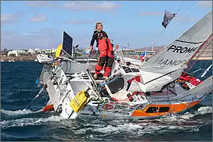

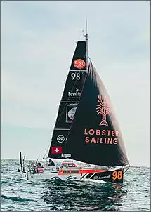

durch Zufall entdeckt: Die Class Globe 5.80.
Eine neue Bootsklasse wurde gegründet. die 580 ist ein Mini-Boot zum Selberbauen, mit dem der kostengünstige Einstieg in das Hochseeregattasegeln möglich sein soll. Aktuell läuft eine TransAt.
Bauweise beplankter Holzrahmen mit GFK-Überzug.
Interessant: Es gibt CNC-gefräste Bausätze, mit denen man viel Zeit spart und mit großer Genauigkeit bauen kann.
https://www.classglobe580.com/

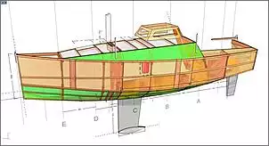

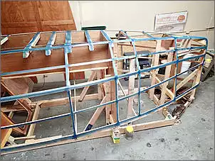

der Kiel ist aus einer 15mm Stahlplatte ausgebrannt, an die zwei halbe Bleibomben geschraubt werden. Befestigung am Rumpf mit zehn Schrauben an Querhölzern. Ich finde die Lösung nicht schlecht.
Bilder stammen aus dem Blog eines Selbstbauers:

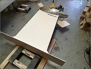

Die Klassenregeln schreiben vor, dass JEDER Selbstbauer einen Blog von seinem Bau betreiben muss, wenn sein Boot registriert werden soll.
Ich habe die letzten Wochen ein wenig rumgelesen. Der Typ im Link oben ist ein extremer Perfektionist. Er schickt seine Edelstahlteile zum Elektropolieren etc... da spielt Geld anscheinend keine so große Rolle.
Hier ein anderer:

Ich denke das vorgestellte Boot ist als reiner Tief/Blauwasserracer gedacht und die Kielkonstruktion ist für Fahrtensegelei und all den küstennahen Scheix den man da bissweilen baut, nicht optimal.
Vorstellen könnte ich mir, dass man die ganze Befestigung der Flosse in und mit der Holzkonstruktion durch eine Art Strongback aus Stahl verbessern kann. Wiegt natürlich wieder was und leicht soll so ein Teil ja aber sein.
