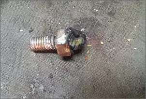

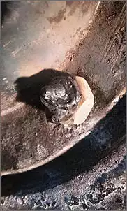

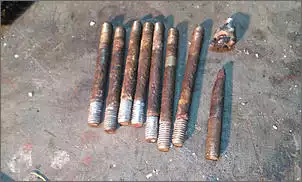

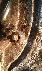

Hab grad mal gewühlt, glücklicherweise lebe ich auch am PC mein Messi.Syndrom voll aus...
Die Bolzen vom "guten Transom sahen so aus :
Hits:	137
Größe:	87,8 KB
Richtig schweissen kann ich immer noch nicht, aber vernüftiges "kleben" ist eigentlich schon genug.
