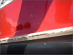

Ich habe mich nach jeden Regen, über Wasser in der Bilge gewundert. Dies war nur eine Schwachstelle.
Hits:	323
Größe:	53,6 KB
Hits:	239
Größe:	46,5 KB

Nach einer halben Stunde Hebel auf dem Tisch habe ich auch eine geringe Menge Wasser in der Bilge.Habe auch die Rammleiste im Verdacht,da ich sonst nirgendwo was finden konnte.
Gruß Ralf
