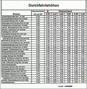

die mit dem roten Pfeil gekennzeichnete Spalte ist bei normalen Wasserstand die Durchfahrtshöhen.
