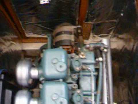

Hallo ins Technikforum,
vielleicht gibt es noch den einen oder anderen Volvo Penta MD11C/D
Besitzer, der mir weiterhlfen kann.
Bei ca. 80% meiner Startvorgänge höre ich für einen kurzen Augenblick
ein hässliches Kratzgeräusch beim Einspuren des Anlassers.
Ich habe hier anbei einen Link eingestellt, damit Ihr wisst was ich meine.
In den ersten 10tel Sekunden ist das "Krrk" zu hören.
https://www.youtube.com/watch?v=LFROT1h ... load_owner
Ist es bei Euch anderen MD11C/D Besitzern genauso?
Oder startet Euer Motor ohne kratzen?
vom Bodenseesegler
