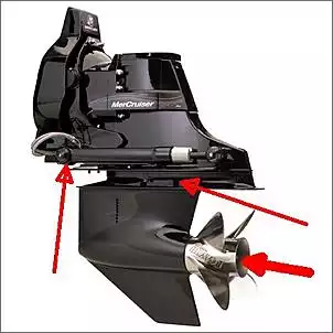

es kann auch sein das er die Abgase nicht los wird. Kenne die Abgasführung beim Bravo2 nicht genau, aber eventuell sind die oberen Abgasöffnungen zu. Bei höhere Drehzahl kommt es aus der Schraube, aber im Standgas weiter oben aus Öffnungen. Prüf diese doch mal.
Alt 28.04.2017, 21:41
Tomme Tomme ist offline
Registriert seit: 13.01.2014
Beiträge: 57
34 Danke in 20 Beiträgen
Hits:	138
Größe:	39,2 KB
Alt 28.04.2017, 21:42
Beiträge: 57
gefunden
