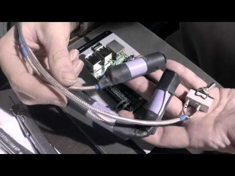

Wo ich ein wenig hinter her bin ist Navship. Es wird ja gerade die IOS App dazu verwendet. Wenn du Dein Projekt umsetzt Kannst Du in meinem Blog gerne einen Gastartikel schreiben mit Bildern und eventuell einem Video in Deutsch. Da bei mir alles ohne Ausnahme in CC-BY-SA veröffentlicht wird sind wir vom Copyright halt so frei, daß es übersetzt werden kann und in die Dokumentation einfließen kann auf Openplotter und wir Case Studies bekommen. Achte drauf Raspberry Pi Version 3 und kaufe Dir ein 3A Netzteil. Ein gutes! Oder wenn Du den von einer 12V Batterie betreibst auf einen guten Wandler.
Im Video ist ein Raspberry Pi Version 2
