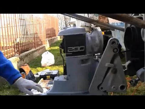

Alt 17.04.2017, 22:30
Benutzerbild von dieter
dieter dieter ist offline
Ort: Nordbayern OPF
Beiträge: 17.913
hier schön zu sehen ... beim 290er
mit einem "Special homemade Removing Tool"
https://youtu.be/M_5Lw8ZWgc8?t=220
