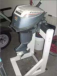

Hier ein Beispiel fuer eine selbstgebaute Billigversion:
Hits:	2368
Größe:	54,9 KB
Ist nicht optimal, nicht gelaendetauglich, etc. - aber immerhin steht der Motor noch drauf und Reparaturen waren auch kein Problem.
Mit sonnigen Grüßen,
Clemens
