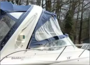

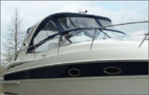

Ein fertiges Verdeck ist mit Sicherheit günstiger (wenn auch nicht billig), da es nach Schnittmuster angefertigt wird.
Allerdings ist die Passform oftmals nicht sehr gut, teilweise wirklich grausam, da sich die Boote alle im Zentimeterbereich unterscheiden (inkl. den Verdecken).
Die unten eingebundenen Bilder zeigen das originale Verdeck einer Bavaria, die Bilder sprechen für sich.
Wenn du etwas Vernünftiges haben willst, wirst du um eine Einzelanfertigung nicht herum kommen (wir kommen dafür NICHT in Frage, da wir nur arbeiten, wenn wir das Boot vor Ort haben).
Außerdem wird man am Boot Einiges verändern müssen, damit das ganze richtig dicht wird und auch das Gestänge von selber steht.
Lies dir mal hier den Beitrag zur Bavaria 29 durch, dieselben Probleme hat auch die 27er.
https://www.boote-forum.de/showthread.php?t=217561
Eine Arbeit zu einer 27er Bavaria findest du auf unserer Website:
http://www.bootssattlerei-hallier.de...ersenning.html
Auch da habe ich Bilder eingebunden mit dem alten Verdeck vorher, nur bei der 29er ist es ausführlicher beschrieben.
Wenn du dir aber in Kroatien oder sonstwo etwas Vergleichbares anfertigen lässt, darfst du dich aber von Nautipreisen verabschieden, denn die Boote sind durch die Geräteträger kompliziert und sehr zeitaufwändig zu machen.
Hier die Bilder von einem Bavaria 29 Sport Originalverdeck:

Danke sehr herzlich für deine Ausführungen; du hast mir soeben eine Entscheidung abgenommen.
Es wird definitiv KEIN Nauti-Verdeck; ich erinnere mich grade welche und wieviele konstruktive Schwachstellen=Fehlkonstruktionen das Originale hat; und wenn ich schon Geld in die Hand nehme soll/muss es Sinn und Freude machen.
Darf ich deine Ausführung von der 29er als Ideenspender benutzen - sehr vieles gefällt mir daran recht gut

Zitat von chris1003 Beitrag anzeigen
Ich darf aber dazu anmerken, dass diese Fotos von der 29iger wohl nur ein Fake sein können um Bavaria und Nauti zu schaden, so sieht kein Verdeck von Nauti aus!! So was würde niemand annehmen, bitte so was gehört hier nicht her. Wenn alle Verdecke von Bavaria so aussehen würden wäre Bavaria schon längst nicht mehr am Markt!
Aber natürlich muss man sagen das die Hallier Verdecke schon sehr gut aussehen, der Preis ist aber sicher nicht mit Nauti zu vergleichen.
Bist jetzt Bavariablind
oder ist das schön

So ist das natürlich nicht ok aber da stimmt doch was anderes nicht - so wurde das Boot doch nie ausgeliefert!!! Siehr aus als ob der Bügel da falsch eingestellt wäre, das hast aber sicher schon geprüft.
Bei mir hängt das nicht so oben...ja ok es ist nicht so perfekt wie ein Hallier Verdeck das gebe ich gerne zu.
