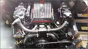

Hier ein Bild vom Motor

Ist das alte Thermostatgehäuse, ... mit Kugeln.
Gruß Alex

na dann mach doch mal das Was dir Cyrus schon gesagt hat und schon dürfte es Laufen.
Gruß Alex
Dachte ich mir doch.....
